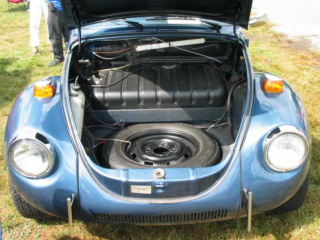

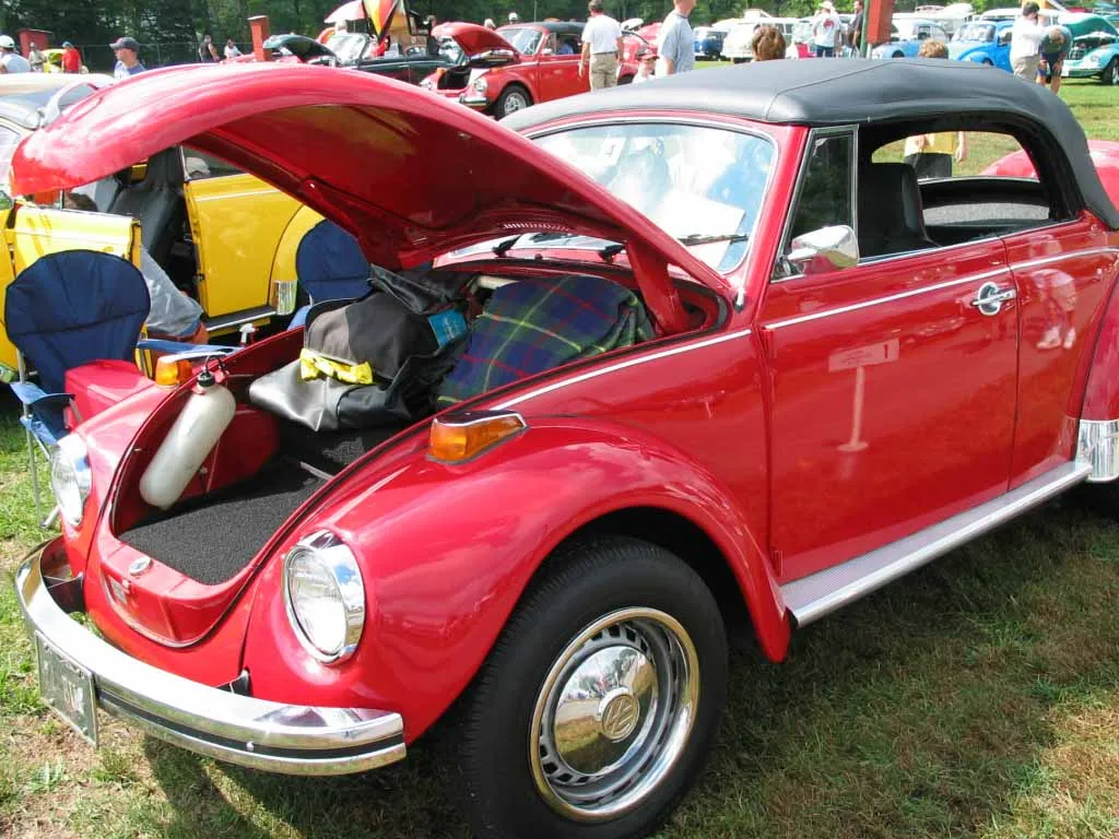

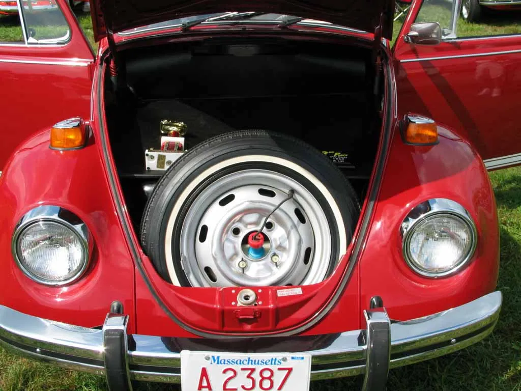

En çok karşılaşılan sorulardan biri de Normal vosvos mu Süper vosvos mu olarak geliyor.
Ayırmanın en güzel yolu stepne lastiğine bakarak yapabilirsiniz.Eğer dik duruyorsa yedek lastik Normal vosvos'dur.Yatık duruyor ise Süper vosvos'dur.
Süper Vosvos olarak geçen modeller 1302 ve 1303 dür.Super Beetle olarak geçer.
