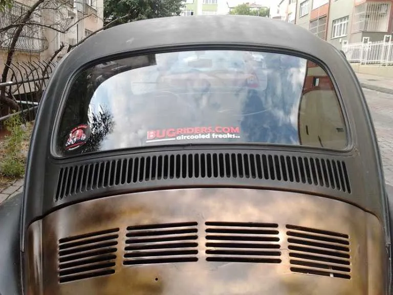

Geçtiğimiz hafta arka körükler, ve iç dış bilyeler sıfır fag ile değişti, sırada amortisörler ve torsiyon körükleri var. Sonra sırasıyla elektronik ateşleme ve headers planları içerisindeyim...
Araç bittiğinde Ghost tarzlı bir rat olacak şimdiki gidişata göre.

Arka kaput güzel durmuş cenk,
Hadi bakalım Türkiye farklı bir vosvos görecek desene :)
